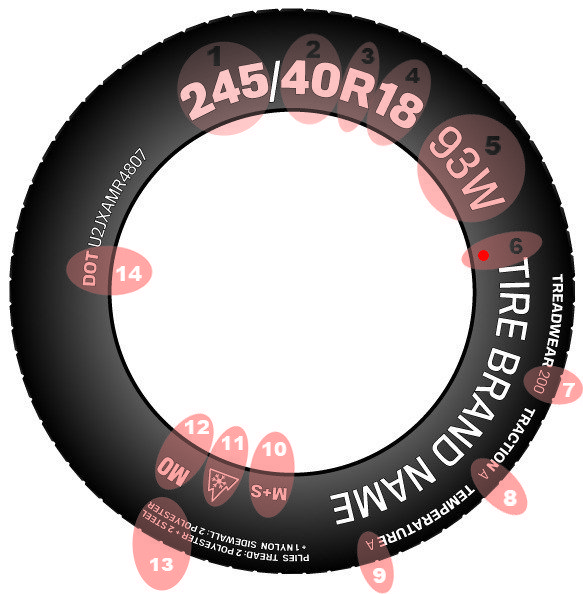

moco Odesláno 22. října 2018 Nahlásit Odesláno 22. října 2018 Už podruhé se mi stalo, že v pneuservisu při nasazování nových pneu na disky nedali do roviny značku na pneu s ventilkem....je to z důvodu korekce vyvážení disku nebo na nějaké značky od výrobce pneu serou a jsou to lemplové a ?dováží to zpoplatněným závažím?Na obr. č. 6
Americkej Odesláno 22. října 2018 Nahlásit Odesláno 22. října 2018 Dobrej pneuservisman to dá na značky, debil ani neví k čemu jsou. Na pohled nejde rozeznat o který případ mechanika se jedná. Ten druhý tam pak nasere výrazně víc závaží.
eskimak Odesláno 22. října 2018 Nahlásit Odesláno 22. října 2018 A podla vas cervena znacka oznacuje cokolvek v spojitosti s ventilom? Podla mna nie. Niekedy byva zlta znacka, ta znamena najtazsie (ci najlahsie) miesto pneu. Ale dobra pneu je vyvazena z vyroby, takze nema bodku... myslim.

moco Odesláno 22. října 2018 Nahlásit Odesláno 22. října 2018 (upraveno) A podla vas cervena znacka oznacuje cokolvek v spojitosti s ventilom? Podla mna nie. Niekedy byva zlta znacka, ta znamena najtazsie (ci najlahsie) miesto pneu. Ale dobra pneu je vyvazena z vyroby, takze nema bodku... myslim.ať červená nebo žlutá, furt je to bod, který má být zároveň s ventilkem. Takže příště poučím mechanika ať to dělá pořádně, inač mu vyserem na čelo taku malu ...čas 00:40 Jinak tu značku mám na Michelin a na GoodYear, takže se jedná o dobré pneu Upraveno 22. října 2018 uživatelem moco
Americkej Odesláno 22. října 2018 Nahlásit Odesláno 22. října 2018 ať červená nebo žlutá, furt je to bod, který má být zároveň s ventilkem. To určitě ne :-)Žlutý puntík označuje nejlehčí místo na pneumatice. K němu by měl být ideálně montován ventil. Červený puntík značí nevyšší bod kolísání, který určují testy výrobce. Na disku by pak měl být označený (například důlkem) nejnižší bod kolísání. Ale jak tu zaznělo, nedělejme z toho extra vědu, kdy to dá jantar bez přemejšlení, tak to pak dováží o něco víc.
