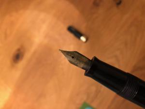

michalval Odesláno 27. března 2018 Nahlásit Odesláno 27. března 2018 (upraveno) Vážení přátelé plnících per, chtěl bych vás požádat o radu: zdědil jsem (já vím, takhle začínají ty příběhy o fejcích ) toto pero po pradědovi. Poznám jenom, že je to Eclipse a že má zlacený hrot a asi některé části zlaté, bo to tam píšou.Pero jsem otevřel a vyndal jsem zpuchřelý ten "něco" na inkoust. Je nějaká šance to amatérským způsobem zprovoznit? Tzn. namočit to do něčeho, co to vyčistí a zároveň nesundá zlato? A sehnat tu zpuchřelou část?Pokud byste mi někdo mohl cokoliv prozradit o tomto peru, budu za to rád. Díky. Upraveno 27. března 2018 uživatelem michalval

Wanderer Odesláno 27. března 2018 Nahlásit Odesláno 27. března 2018 (upraveno) Ono asi bude záležet, na tom, na čem ten zpuchřelý zásobník držel, resp. jestli se tam dá nasadit bombička. Pokud ano a je tam místo, tak bych asi pořídil šroubovací zásobník. Jinak myslím, že to rozebrané můžeš namočit do teplé vody, než někdo zkušenější poradí. Možná by to zvládlo do té vody pár kapek octa. Jako nouzovka mě napadlo nahradit ten zásobníček bužírkou odpovídajícího průměru. Jinak pěkné a jestli je to po pradědovi, tak to bude radost psát. Upraveno 27. března 2018 uživatelem Wanderer
michalval Odesláno 28. března 2018 Nahlásit Odesláno 28. března 2018 Ono asi bude záležet, na tom, na čem ten zpuchřelý zásobník držel, resp. jestli se tam dá nasadit bombička. Pokud ano a je tam místo, tak bych asi pořídil šroubovací zásobník. Jinak myslím, že to rozebrané můžeš namočit do teplé vody, než někdo zkušenější poradí. Možná by to zvládlo do té vody pár kapek octa. Jako nouzovka mě napadlo nahradit ten zásobníček bužírkou odpovídajícího průměru. Jinak pěkné a jestli je to po pradědovi, tak to bude radost psát.Díky za odpověď. Prozatím začnu tím hrotem, to snad nic nezkazím. Změřím průměr toho krčku a podívám se po něčem vhodném.
Wanderer Odesláno 28. března 2018 Nahlásit Odesláno 28. března 2018 Třeba tam půjde strčit něco takového a měl bys vystaráno...http://www.penshop.cz/konvertor-waterman-standard/dp-4961/
michalval Odesláno 28. března 2018 Nahlásit Odesláno 28. března 2018 Třeba tam půjde strčit něco takového a měl bys vystaráno...http://www.penshop.cz/konvertor-waterman-standard/dp-4961/ Problém je, že sundat přední část s hrotem není úplně jednoduché - není tam závit, je to tam prostě trošku nalisované. Vzhledem k tomu, že to pero má vzadu páčku na plnění, tak to asi není určeno k tomu, aby se to často otevíralo.To je aspoň moje domněnka, že se pero plnilo páčkou a dovnitř se za normálních okolností nelezlo. Kdybych plnil pístem, tak bych to musel vždycky otevřít. Ale snad nějaký podobný gumový / silikonový zásobní k seženu nebo tu bužírku o které jsi psal.
Milan Odesláno 28. března 2018 Nahlásit Odesláno 28. března 2018 Co tak pouzit gumicku z ocniho kapatka - https://ariesmedishop.cz/ocni-kapatko-alfa.html
michalval Odesláno 28. března 2018 Nahlásit Odesláno 28. března 2018 Co tak pouzit gumicku z ocniho kapatka - https://ariesmedishop.cz/ocni-kapatko-alfa.htmlDíky za tip. Tohle vypadá menší, takže bych zkusil najít něco většího, aby to dosáhlo k té páčce. A zalepit to a mohlo by to fungovat.
michalval Odesláno 2. dubna 2018 Nahlásit Odesláno 2. dubna 2018 Ono asi bude záležet, na tom, na čem ten zpuchřelý zásobník držel, resp. jestli se tam dá nasadit bombička. Pokud ano a je tam místo, tak bych asi pořídil šroubovací zásobník. Jinak myslím, že to rozebrané můžeš namočit do teplé vody, než někdo zkušenější poradí. Možná by to zvládlo do té vody pár kapek octa. Jako nouzovka mě napadlo nahradit ten zásobníček bužírkou odpovídajícího průměru. Jinak pěkné a jestli je to po pradědovi, tak to bude radost psát. Co tak pouzit gumicku z ocniho kapatka - https://ariesmedishop.cz/ocni-kapatko-alfa.html Pánové, poslechl jsem vaše rady: hrot jsem odmočil a vyčistil, nasadil gumičku z kapátka a tanhle 90 letý stařeček znovu ožil Takže díky za pomoc.

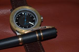

Jumbo Odesláno 15. května 2018 Nahlásit Odesláno 15. května 2018 Vím, že to nejsou pera, ale udělal jsem si radost a k propisce MB jsem pořídil mikrotužku Montegrappa.
African Odesláno 15. května 2018 Nahlásit Odesláno 15. května 2018 Se mi moc líbí ty MB pouzdra, jinak samozřejmě psací potřeby super :-)
Jumbo Odesláno 16. května 2018 Nahlásit Odesláno 16. května 2018 Se mi moc líbí ty MB pouzdra, jinak samozřejmě psací potřeby super :-)Dík, pouzdro s propiskou mám přes 10 roků a pořád vypadá jako nové. :-)
