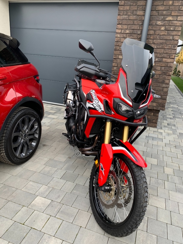

Baldic Odesláno 23. února 2021 Nahlásit Odesláno 23. února 2021 Otocil bych je smerem dolu. Na jedne motorce mam zrcatka pod riditky a prijde mi, ze to je o dost lepsi, nez kdyz jsou standardne nad riditky.
Wanderer Odesláno 23. února 2021 Nahlásit Odesláno 23. února 2021 Mám něco podobného na Dominatorovi a byl jsem překvapen, že je v tom docela vidět. Otočení dolů stojí za zvážení. Podle mě, fungovat to bude. Akorát nevím, jak na STK, už jsem slyšel o vyhazovech strojů se zrcátky jinými, než z výroby.
H-B Odesláno 23. února 2021 Nahlásit Odesláno 23. února 2021 Hmm.. otocit dolu nevim, to by mozna kolidovalo s nadrzi pri zatoceni. Stk je easy, prehodit tam puvodni je minuta..

Richard Eš Odesláno 24. února 2021 Nahlásit Odesláno 24. února 2021 Dnes prvé km za mnou Obsah je dostupný pouze registrovaným uživatelům. Registrace na Chronomag Fórum je zdarma. Pokud již registraci máte, přihlaste se, prosím.
