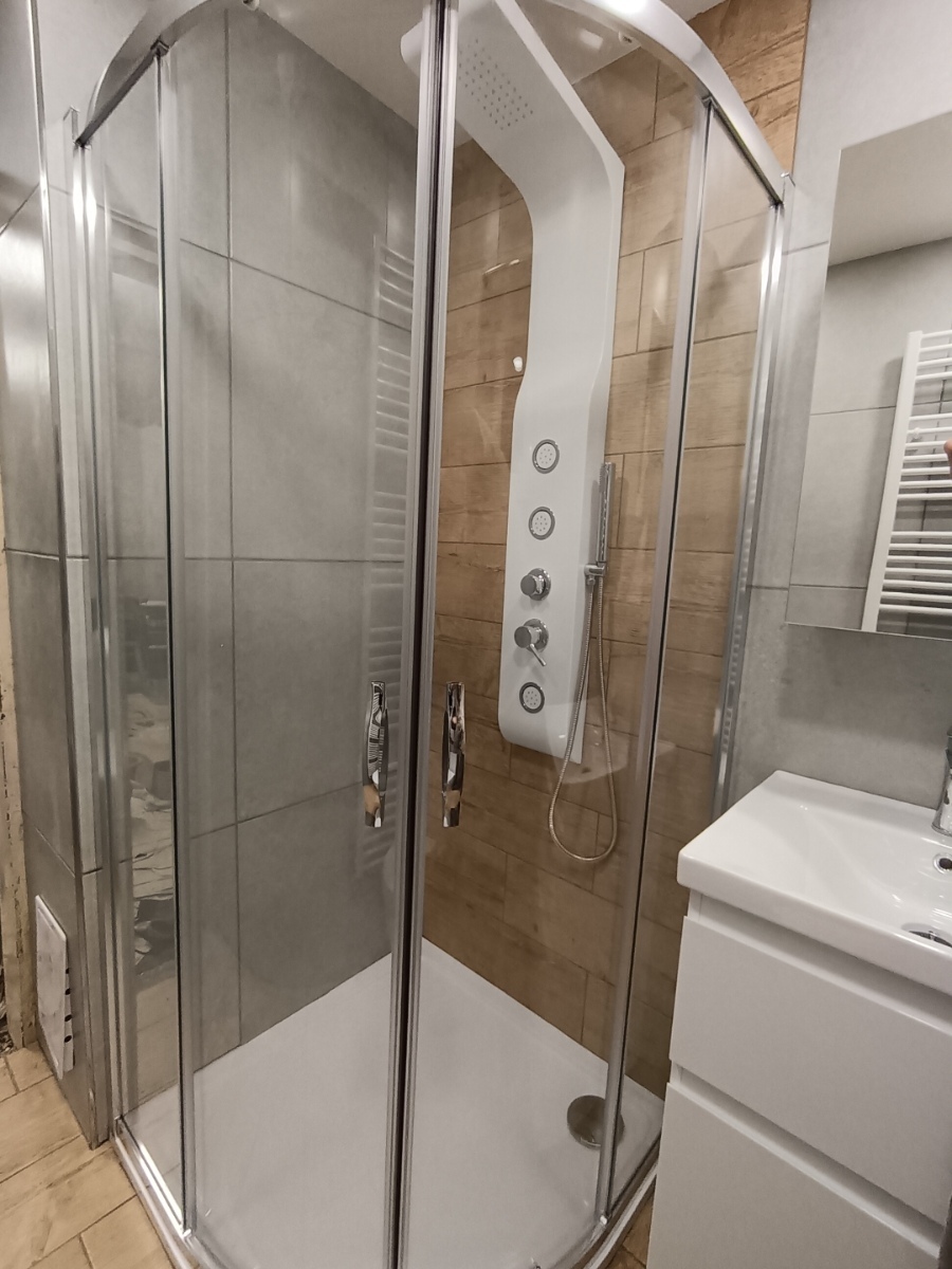

Xenomorfus Odesláno 26. listopadu 2023 Nahlásit Odesláno 26. listopadu 2023 V 25. 10. 2023 v 17:05, Xenomorfus napsal: ...nekdy bych ty optimisty strilel... :-). Obsah je dostupný pouze registrovaným uživatelům. Registrace na Chronomag Fórum je zdarma. Pokud již registraci máte, přihlaste se, prosím. ...sem tady uplne zapomel dodat, jak to dopadlo.... Obsah je dostupný pouze registrovaným uživatelům. Registrace na Chronomag Fórum je zdarma. Pokud již registraci máte, přihlaste se, prosím. Obsah je dostupný pouze registrovaným uživatelům. Registrace na Chronomag Fórum je zdarma. Pokud již registraci máte, přihlaste se, prosím.
Juraj11 Odesláno 26. listopadu 2023 Nahlásit Odesláno 26. listopadu 2023 ...sem tady uplne zapomel dodat, jak to dopadlo.... Dobrá práce Sent from my iPhone using Tapatalk
Xenomorfus Odesláno 26. listopadu 2023 Nahlásit Odesláno 26. listopadu 2023 Diky, kluci. Na to, jaky to byl oser to dopadlo nadprumerne dobre. A tim, ze je to malicka koupelka, muselo se najit kompromisni reseni pro spoustu veci. Nicmene je to udelane na 100 procent, takze mne to s rezervou prezije.
Spongebob Odesláno 27. listopadu 2023 Nahlásit Odesláno 27. listopadu 2023 před 15 hodinami, Gustaf napsal: Dobrá proměna.... Krása! A mám stejnej hajzlík
lub Odesláno 27. listopadu 2023 Nahlásit Odesláno 27. listopadu 2023 před 17 hodinami, Xenomorfus napsal: ...sem tady uplne zapomel dodat, jak to dopadlo.... paráda
Xenomorfus Odesláno 27. listopadu 2023 Nahlásit Odesláno 27. listopadu 2023 Diky, kluci. Jako stary pragmatik a chudas sem chtel neco jednoducheho, cisteho a levneho ;-).
