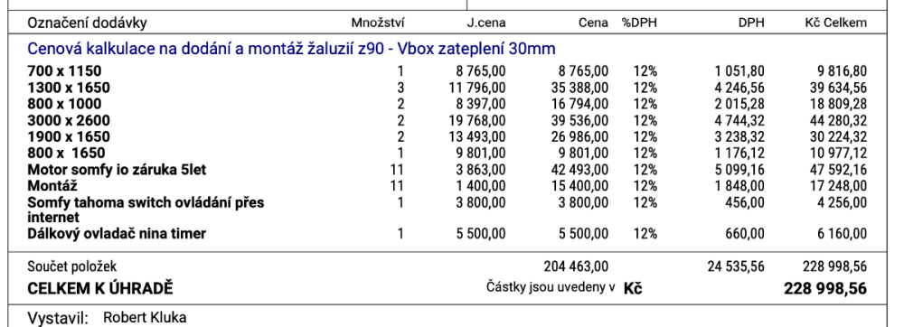

Kotlick Odesláno 30. července 2024 Nahlásit Odesláno 30. července 2024 V 28. 7. 2024 v 14:58, moco napsal: Mám velmi dobré reference od kamarádů na místní firmu, která montuje venkovní žaluzie. Jen jsem počítal s cenou pod 200k. Je to klasická cena dnes - řešili jste to teď někdo? Já mám taky Somfy motor + Somfy Tahoma appka/hub. Máme v každé místnosti i ovladač pro dané okno + obývák je multi ovladač na 3-4 okna. Dodoručuju. Nevím jaké výhody má dálkový ovladač Nina Timer, ale mi více vyhovuje od Somfy toto: SITUO 5 Variation A/M io Iron II. Kolečkem se dobře nastavuje sklon žaluziíí. Máme ho v obýváku na 3 okna. 3
MMCorsair Odesláno 30. července 2024 Nahlásit Odesláno 30. července 2024 Mám velmi dobré reference od kamarádů na místní firmu, která montuje venkovní žaluzie. Jen jsem počítal s cenou pod 200k. Je to klasická cena dnes - řešili jste to teď někdo? Zkus ještě poptat u https://www.zaluzie-renesun.cz/, montují i v Olomouci a okolí. Mám od nich venkovní žaluzie v RD a 2 bytech a spokojenost. Cena byla velmi dobrá.

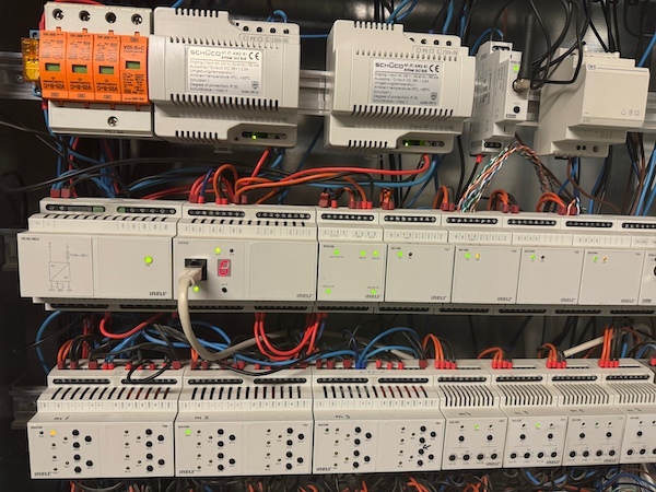

Juraj11 Odesláno 30. července 2024 Nahlásit Odesláno 30. července 2024 Akoze...ja mam obycajny inels, teda ceskeho vyrobcu. Pouzivame ich system presne 10 rokov. Takze ak si uvedomis este cas projektu, instalacie a spojazdnenia, je to necelych 12 rokov. Nikdy v zivote sa neudiala ziadna z veci, ktore popisujes. "Najväcsi problem" je aktualne vymena jednej z jednotiek, ktore riadia prave zaluzie, ktora pravdepodobne "odisla" po tych desiatich rokoch. Napriek tomu, viem zaluzie priamo z tejto pokazenej jednotky manualne ovladat. Ano (aspon v tej dobe) to nebolo lacne riesenie, ale bolo zo vsetkych vtedy ponukanych najlacnejsie. A ano, ku vsetkemu a vsade su tahane komunikacne kable (ftp), ktorych mam v dome peknych par kilometrov (obyc ftp, 1GB priechodnost, co na tieto ucely staci asi tak tisic nasobne). Z ich nativnej aplikacie vyuzivam realne len cast. Svetla, brany, vetranie. Nenachadzam nic, co dalsie by som potreboval. Pracku, susicku, ruru od Miele si viem pustit z ich aplikacie (a naco by som to robil?). Predsa len ano, raz bol problem, ked u nas v dedine menili kompletne elektricke rozvody a po tyzdni ked vkuse vypinali prud sa centralna jednotka "zblaznila" z neustalych restartov a bolo do nej potrebne znova nahrat povodne udaje. Robi to kamos "odvedla" a trvalo to asi tak minutu. Mam to odlistovane prave kvoli tej poruche, tak posielam nahlad asi tak jednej desatiny instalacie. Když jsme začínali stavět,tak jsem o chytré domácnosti také přemýšlel,nakonec jsem jí zavrhl k vůli sobě.Žena technickým věcem moc nerozumí a stačilo mi když třeba na bytě dokázala rozje..t komlet wifiOvládání žaluzií má v telefonu a také přísný zákaz rypani se v jakém koli nastavení.Jediné co jsem ještě dokoupil jsou chytré žárovky přes WiFi a dal je holkám do lampicek v pokojiccich. Nastavil večerku a už ví,že jak se zhasne mají být v klidu.Další výhoda je,že ve spojení s žaluziemi blbnu sousedy když nejsme delší dobu doma.Občas upravím sklon žaluzií nebo rosvitim/zhasnu a pak nám píšou,že se ani nestavíme na pokec jak byloSent from my iPhone using Tapatalk
