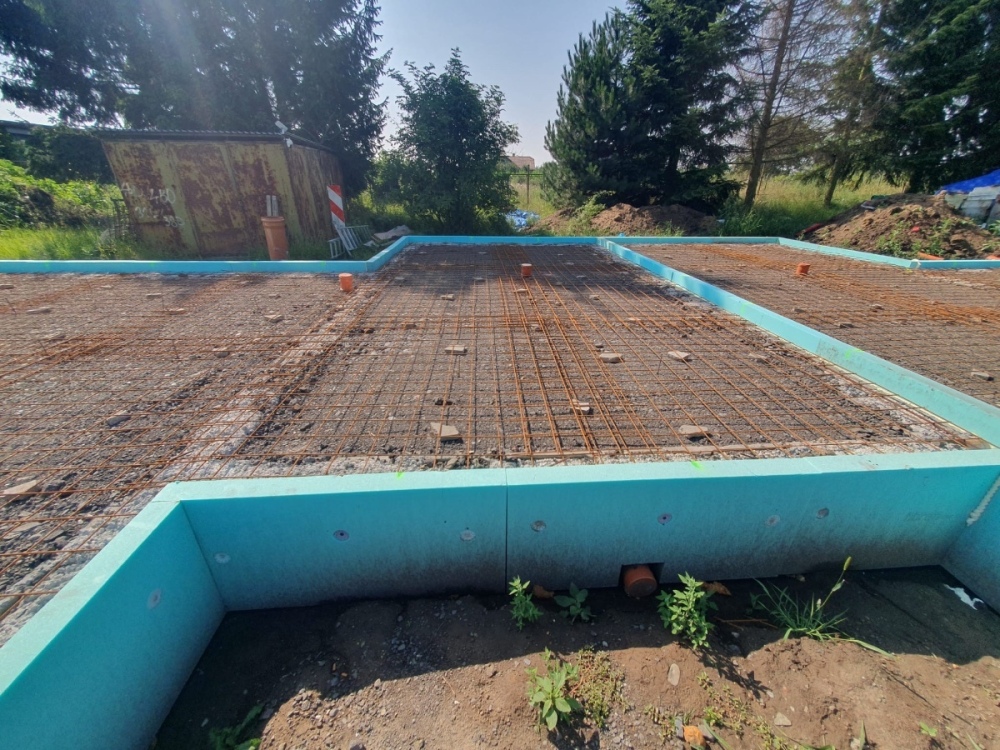

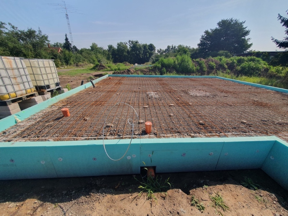

moco Odesláno 13. července 2024 Nahlásit Odesláno 13. července 2024 Už to začíná mít tvary Obsah je dostupný pouze registrovaným uživatelům. Registrace na Chronomag Fórum je zdarma. Pokud již registraci máte, přihlaste se, prosím. Obsah je dostupný pouze registrovaným uživatelům. Registrace na Chronomag Fórum je zdarma. Pokud již registraci máte, přihlaste se, prosím. Obsah je dostupný pouze registrovaným uživatelům. Registrace na Chronomag Fórum je zdarma. Pokud již registraci máte, přihlaste se, prosím. 1
Juraj11 Odesláno 13. července 2024 Nahlásit Odesláno 13. července 2024 před 29 minutami, moco napsal: Už to začíná mít tvary Obsah je dostupný pouze registrovaným uživatelům. Registrace na Chronomag Fórum je zdarma. Pokud již registraci máte, přihlaste se, prosím. Obsah je dostupný pouze registrovaným uživatelům. Registrace na Chronomag Fórum je zdarma. Pokud již registraci máte, přihlaste se, prosím. Obsah je dostupný pouze registrovaným uživatelům. Registrace na Chronomag Fórum je zdarma. Pokud již registraci máte, přihlaste se, prosím. Jak máš v plánu přes to XPSko dělat hydroizolaci?

Lamiczka Odesláno 13. července 2024 Nahlásit Odesláno 13. července 2024 To vypadá přesně jak u nás na stavěbě, dělal jsem to stejně - XPS jsem použil jako bednění na základovou desku, což fungovalo parádně, jenže jsem se pak srašně vydrbal s hydroizolacema. Dával jsem folii nikoliv ipu a měl jsem pocit, že to bude ok , bohužel pak byl problém tam dát filtek (textilie co tam patří kvůli odvětrání) a jak na to udělat a nakotvit zateplení (folie by se měla zahnout nahoru, dá se tam pásek na který se navaří a přes to pod EPS/XPS ta hadra). U mě byl ale problém, že z jedné části máme barák zakopanej do svahu cca 80cm, takže jsem to potřeboval vytáhnout hodně a kotvení perimetru byl oříšek jak prase - nechtěl jsem to dělat žádnýma kotvamam protože pak by tam ta hydroizolace byla prakticky k ničemu i když se dělaly 2 vrstvy XPS a když se to prolepí, tak se tam asi žádná voda nedostane... Dneska bych na to použil asi hydrostěrku
moco Odesláno 13. července 2024 Nahlásit Odesláno 13. července 2024 před 6 hodinami, Juraj11 napsal: Jak máš v plánu přes to XPSko dělat hydroizolaci? Ty jo, tak to netuším. Je to na klíč. Možná výřez z PD napoví. Obsah je dostupný pouze registrovaným uživatelům. Registrace na Chronomag Fórum je zdarma. Pokud již registraci máte, přihlaste se, prosím.
Kotlick Odesláno 16. července 2024 Nahlásit Odesláno 16. července 2024 V 13. 7. 2024 v 16:38, moco napsal: Ty jo, tak to netuším. Je to na klíč. Možná výřez z PD napoví. Obsah je dostupný pouze registrovaným uživatelům. Registrace na Chronomag Fórum je zdarma. Pokud již registraci máte, přihlaste se, prosím. Máš to jako já, taky bednění z XPS a pak trochu větší drbačka s lepením pásů pod zdivo, aby jsi nepopálil XPS, další drbačka když lepíš ipu na stěnu a spojuješ s vodorovnou... taky drbačka aby jsi nepopálil XPS. To si pohlídej, než ti to zahrnou hlínou. 1
