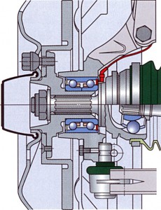

geometr Odesláno 23. října 2018 Nahlásit Odesláno 23. října 2018 (upraveno) Nejlepší by byl nějakej obrázek, nebo fotka. A nedovedu si nějak představit to montování disku na auto s jinou roztečí, tím nechci říct, že se to nedělá, ale zajímá mě to, taky by to chtělo nějakej obrázek. Edit: Jinak já jsem hledal nějakej fyzikální obrázek, kde by byly rozebraný síly, který působěj na to spojení a nenašel, jen nějaký práce, kde se zabývali měřením těch sil, ale ani na úvod tam nebylo rozebráno jaké síly to jsou a jak působí (holt už to psali lidi, který o tom něco vědí). Upraveno 23. října 2018 uživatelem geometr
geometr Odesláno 23. října 2018 Nahlásit Odesláno 23. října 2018 Už mi to nešlo editovat, zdroj obrázku tady: http://www.apm.cz/podvozkove-centrum-apm-bilstein-7-dil-kola-naboje-kol/

geometr Odesláno 23. října 2018 Nahlásit Odesláno 23. října 2018 Jo takhle, tak to bych nečekal, že se to takhle řeší, to jsem fakt nevěděl, o středový díře a vymezovacích kroužcích samozřejmě vím, ale myslel jsem, že přes rozteč vlak nejede. A je to legální technické řešení?
geometr Odesláno 23. října 2018 Nahlásit Odesláno 23. října 2018 Tak s tím třením by to za pomocí těch posledních obrázků spojení disku s nábojem a tvaru šroubů snad mohlo bejt jasný už.
