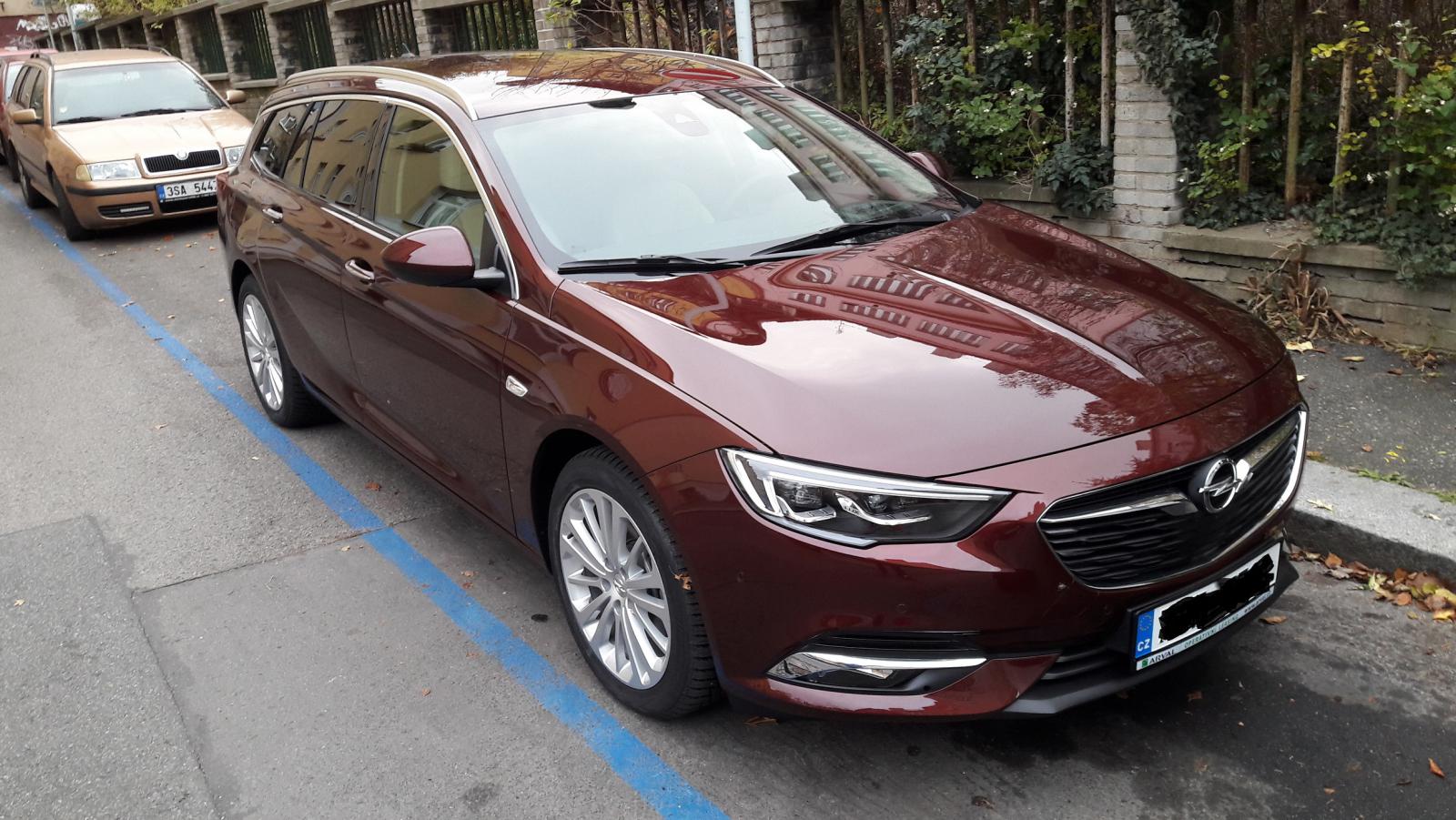

lykan Odesláno 14. listopadu 2018 Nahlásit Odesláno 14. listopadu 2018 Já vím, že OPEL není úplně oblíben, ale já mám pro něj slabost a tohle mi dělá už druhý den úsměv na tváři Obsah je dostupný pouze registrovaným uživatelům. Registrace na Chronomag Fórum je zdarma. Pokud již registraci máte, přihlaste se, prosím.
DavidLC Odesláno 14. listopadu 2018 Nahlásit Odesláno 14. listopadu 2018 No ale barva je hezká :-)) Hlavně když dělá radost ;-)
geometr Odesláno 14. listopadu 2018 Nahlásit Odesláno 14. listopadu 2018 Náhodou.. Pěknej auťák! Ať dlouho a výborně slouží a dělá radost!
