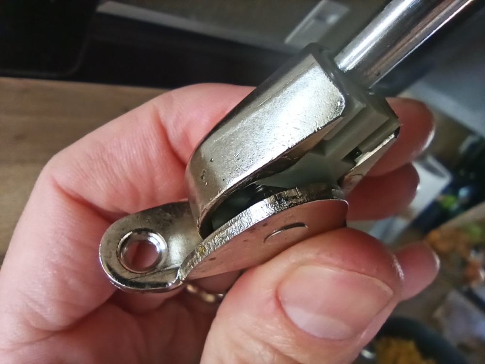

Gustaf Odesláno 21. února 2025 Nahlásit Odesláno 21. února 2025 Hoši, mám prosbu... přijdu ke kuchyňský lince a na indukční desce louže oleje. Zjistili jsme, že olej vytekl z pístu, co zvedá a drží tu přední desku od digestoře. Lze to nějak někde repasovat/opravit nebo koupit nový? Nic nemohu najít. Jedná se odsavač par Franke. Díky
Gustaf Odesláno 21. února 2025 Nahlásit Odesláno 21. února 2025 před 59 minutami, Xenomorfus napsal: Koupit novy No, nikde na netu nemůžu nic najít...zkusil jsem napsat přímo do Franke, tak uvidím, co napíšou....
Xenomorfus Odesláno 21. února 2025 Nahlásit Odesláno 21. února 2025 Franke ty pisty nedela, hledej podle zastavbovych rozmeru, delky a sily (xx N) "nabytkovy pist" "nabytkova plynova vzpera", apod. Vyrobci treba ATM, GTV, Wireli, Hettich, atd....

Xenomorfus Odesláno 22. února 2025 Nahlásit Odesláno 22. února 2025 Rozmer, provedeni uchyceni a sila. Ta by tam mohla byt uvedena. Na takove dvirka to byva tak 50-80N.

Gustaf Odesláno 22. února 2025 Nahlásit Odesláno 22. února 2025 @Xenomorfus tam nic jiného napsáno není. Takže vůbec nevím, jak zjistím rozměry. Navíc ani nevím, jak ten píst sundat z toho víka @YPO super... koukám, že jsou i v Plzni. Tak jestli se mi podaří píst nějak sundat a nezničit celou digestoř, tak bych ho tam mohl vzít a podle toho koupit. Obsah je dostupný pouze registrovaným uživatelům. Registrace na Chronomag Fórum je zdarma. Pokud již registraci máte, přihlaste se, prosím. Obsah je dostupný pouze registrovaným uživatelům. Registrace na Chronomag Fórum je zdarma. Pokud již registraci máte, přihlaste se, prosím.
horal Odesláno 22. února 2025 Nahlásit Odesláno 22. února 2025 Je tam naklepnutý. Protikus je kulička.
Gustaf Odesláno 22. února 2025 Nahlásit Odesláno 22. února 2025 před 6 minutami, horal napsal: Je tam naklepnutý. Protikus je kulička. No, zkoušel jsem silou, bez kladiva...ale marně. Tak nějak jsem koukal na ten spodní kus, co jsem odšrouboval. Je vidět i směr, kterým by to mělo jít vytlačit, ale nic. Takže do toho máme jebnout kladivem?
Gustaf Odesláno 22. února 2025 Nahlásit Odesláno 22. února 2025 Vůbec nevím jak na to....a určité to bude strašně jednoduchý.... Obsah je dostupný pouze registrovaným uživatelům. Registrace na Chronomag Fórum je zdarma. Pokud již registraci máte, přihlaste se, prosím. Obsah je dostupný pouze registrovaným uživatelům. Registrace na Chronomag Fórum je zdarma. Pokud již registraci máte, přihlaste se, prosím. Obsah je dostupný pouze registrovaným uživatelům. Registrace na Chronomag Fórum je zdarma. Pokud již registraci máte, přihlaste se, prosím.
filltos Odesláno 22. února 2025 Nahlásit Odesláno 22. února 2025 Když koukám na YPO odkaz, tak tam je ta kovová "hruška" zvlášť, tak jestli ji nějak nevysunout odloupnout a pak by to mohlo jít 1
Prochy68 Odesláno 22. února 2025 Nahlásit Odesláno 22. února 2025 Sundej to chromovaný víčko at to vidíš a vyklepni to, s citem 1
Gustaf Odesláno 22. února 2025 Nahlásit Odesláno 22. února 2025 před 9 minutami, filltos napsal: Když koukám na YPO odkaz, tak tam je ta kovová "hruška" zvlášť, tak jestli ji nějak nevysunout odloupnout a pak by to mohlo jít Mám to.... úzkej šroubovacek a podrejpnout to....a už to šlo. Díky. Teď jen vybrat jakej to je....tu sílu v N Obsah je dostupný pouze registrovaným uživatelům. Registrace na Chronomag Fórum je zdarma. Pokud již registraci máte, přihlaste se, prosím. Obsah je dostupný pouze registrovaným uživatelům. Registrace na Chronomag Fórum je zdarma. Pokud již registraci máte, přihlaste se, prosím.
