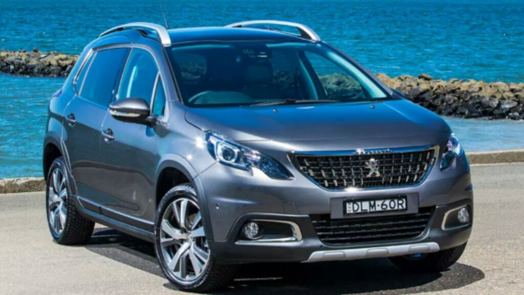

African Odesláno 12. září 2017 Nahlásit Odesláno 12. září 2017 Děkuji za názory a velmi cenné informace. To bedan: Auto bude na poskakování, ježdění do 30 km při malých rychlostech. Myslíš že o to je to horší, nebo to ta 1,2 tříválec dá? Ještě podotknu že přemýšlíme automat a tam je nějaké turbodmýchadlo navíc, ale je to pro mě španělská vesnice, tak se omlouvám pokud kecám nesmysly :-) Auto bude mít pět let záruku anebo šedesát tisíc, které určitě neujedeme. Jsou další auta ve stáji, takže jak píšu výše, poskakovadlo po pár km denně.

African Odesláno 12. září 2017 Nahlásit Odesláno 12. září 2017 @Afri: nezvazovali ste nejakeho korejca? Nevravim ze zrovna Hnujdaj, tusim tam na to mate alergiu , ale co napr. Kia? Hm, je pravda že ti Francouzi jsou také zajímavá komunita a nikdy jsem s nimi nějak dobře nevycházel, takže tvoji otázku chápu :-) Ale když mě se za ty prachy strašně líbí :-) Pěkná výbava v metalíze a automatu za 330 bez DPH, no nekupte to :-)

bedan Odesláno 12. září 2017 Nahlásit Odesláno 12. září 2017 Děkuji za názory a velmi cenné informace. To bedan: Auto bude na poskakování, ježdění do 30 km při malých rychlostech. Myslíš že o to je to horší, nebo to ta 1,2 tříválec dá? Ještě podotknu že přemýšlíme automat a tam je nějaké turbodmýchadlo navíc, ale je to pro mě španělská vesnice, tak se omlouvám pokud kecám nesmysly :-) Auto bude mít pět let záruku anebo šedesát tisíc, které určitě neujedeme. Jsou další auta ve stáji, takže jak píšu výše, poskakovadlo po pár km denně.Pro ty malé benzínové turbomotory superekogické (dle zelených bláznů), je malé zatížení smrtící. Aby se vyhovělo v podstatě nereálným požadavkům na emise, tak se přez EGR ventil honí spaliny z výfuku do sání. A čím je menší zátěž motoru, tím se tam těch spalin pouští víc. Pokud ten motor nepracuje častěji s větší zátěží, dochází k nadměrnému usazování karbonu v sacím traktu a na ventilech a taky to pěkně zalapovává pístní kroužky. A pokud takový motůrek honíš, tak sice k usazování karbonu nedochází v takové míře, ale spotřeba se dostane do oblasti, kde by jsi se pohyboval s podstatně větším a bezproblémovým atmosférickým agregátem. Ještě že máme ten Brusel. Jinak bychom nemuseli nad tím, jaký koupit motor vůbec uvažovat. Před pár lety by v takovém autě byl atmosférický motor 1,2 až 1,6 litru a dokud by auto nesežrala rez, nevěděl by jsi o něm.Osobně bych se díval po něčem, kde je ještě nějaký rozumný motor (čtyřválec, 1,2 - 1,5 litru) bez turba.Na druhou stranu, pokud najedete těch 60 tis. km a bude to kryté zárukou (podívej se , na co se ta dokupovaná záruka vztahuje, bývá tam spousta výluk), tak by to mohlo být jedno.

African Odesláno 12. září 2017 Nahlásit Odesláno 12. září 2017 Na poposkakování, jak píšeš, je turbo špatně, vzal bych benzín atmosféru.A když jsi spokojen s Myšíuši, tam něco není, znáš servis atd... Mitsubishi má ASX, ale cenově o dost výše...My chceme nahradit Opel Corsa, a tam nebýt ta debilni robotická převodovka, tak ani neměníme. Takže samozřejmě chceme s cenou co nejníže, a opravdu ta náplň auta bude poskakoval každý den pár km, žádná velká zátěž. Upřímně mě ale bedan trochu vystrašil. Chtěli jsme Forda Focuse v litru a tam je ten motor už ověřený že to je poruchov? sračka, o tom Peguotu se toho zatím moc neví a vyhrál nějaké ceny, ale víme jak to je no....
