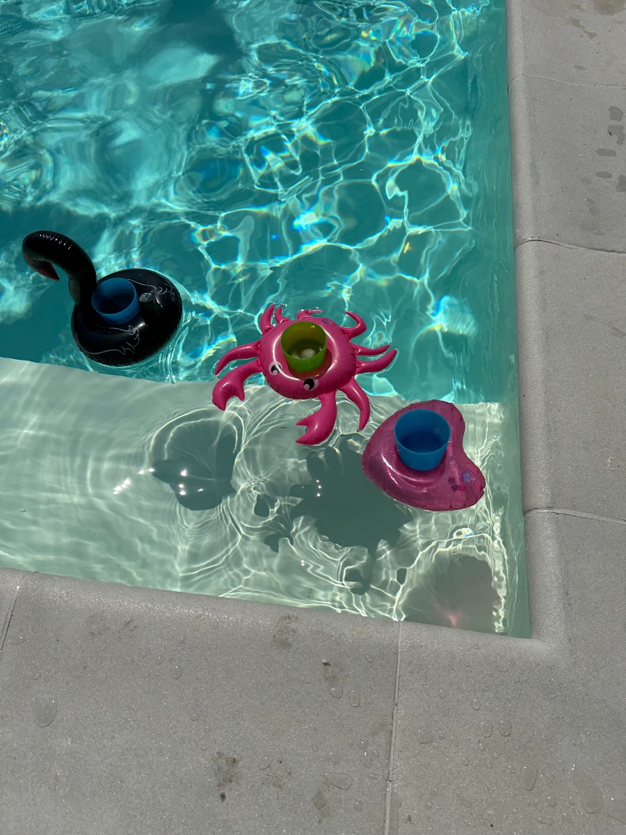

Ivan Lelák Odesláno 12. června 2023 Nahlásit Odesláno 12. června 2023 Moje první příprava bazénu po zimě byla trochu trnitá, ale podařilo se a včera jsem zahájil koupací sezónu, voda měla příjemných 23,5 °C. Všem chci poděkovat za rady, kterých jsem se držel jen zčásti, protože občas mi lidé radili 2 různé metody na stejnou věc. Do toho jsem vkládal svůj rozum, ne vždy správně, ale metodou pokus-omyl jsem se nakonec dopracoval k průzračné vodě a čistému dnu i přesto, že bazén jsem na zimu nevypouštěl ani nezakrýval. Za rok už to bude rychlejší. Zásadní věcí bylo vypouštění vody na zem při práci s vysavačem a ne přes filtraci zpět do bazénu a také udržovat čistý filtr. Z chemie jsem nakonec použil vločkovač, projasňovač a nějaké velké tablety, ale ty dávám celoročně. Výsledek je skvělý, voda je jako když jsem ji do bazénu napustil poprvé. Bazén také denně čistím, nejdřív síťkou a pak aspoň chvilku filtruju, baví mne to.. Teď se zaměřím na testování cirkulace filtrace pomocí chytré zásuvky a jejího vlivu na rychlost ohřívání vody. Co vy, už se koupete?
zacik Odesláno 12. června 2023 Nahlásit Odesláno 12. června 2023 ja som sa kupal uz 27Maja, okolo bazena zatial stavenisko (robil som bazen teraz na jar), takze lepsiu foto moc nemam
