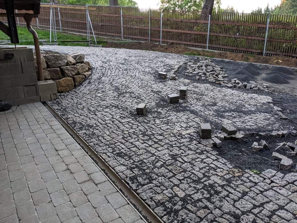

mAra_ Odesláno 5. června 2020 Nahlásit Odesláno 5. června 2020 Stavba příjezdové cesty úspěšně pokračuje. Když to půjde dobře, tak v půlce příštího týdne hotovo. Moc se těším na topný kabel pod bránou... V zimě by se mělo vyřešit odhazování sněhu a tak...
