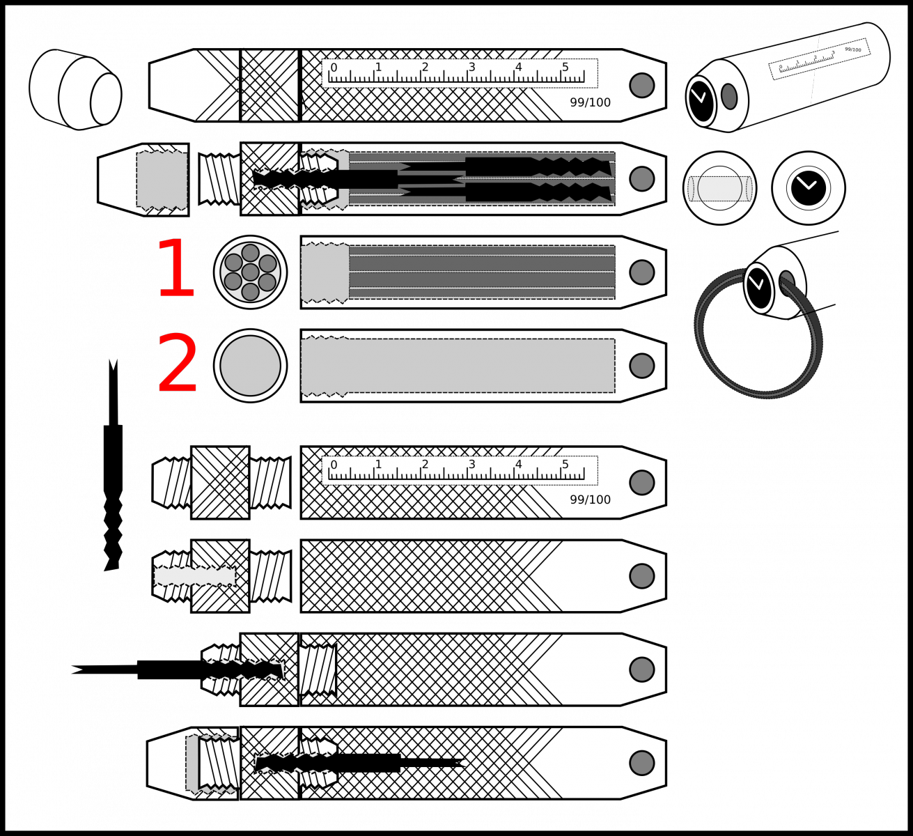

beeman Odesláno 23. května 2018 Autor Nahlásit Odesláno 23. května 2018 (upraveno) mam tady dalsi navrh, ktery se uz podle meho nazoru mohl blizit do finalni podoby, tubus ma dve varianty:1. 7 der, do kterych se vkladaj hroty, stredni slouzi pro hrot, ktery je zrovna prisroubovany k hlavicce, dle meho lepsi varianta, nez c. 2, hroty nebudou litat a navzajem se dotykat, nevyhody, tezsi tubus, drazsi vyroba2. celo-duty-klasika, je mozne, ze by se sem vesel o hrot navic, ale to je jenom teorie ja jsem pro variantu 1., takze prosim posudte, zdali se vam tato varianta zamlouva, resp. jak se vam zamlouva navrh celkove, diky Obsah je dostupný pouze registrovaným uživatelům. Registrace na Chronomag Fórum je zdarma. Pokud již registraci máte, přihlaste se, prosím. Upraveno 23. května 2018 uživatelem beeman

Miriablo Odesláno 23. května 2018 Nahlásit Odesláno 23. května 2018 (upraveno) Varianta c. 1, kvuli chrasteni ad. tomu cislu xx/100 bych ale dopral "cestnejsi" misto. Zbrus na druhe strane by byl lepsi. Upraveno 23. května 2018 uživatelem Miriablo
JoyStick Odesláno 23. května 2018 Nahlásit Odesláno 23. května 2018 Však by šlo udělat hromadnou obědnávku hrotů, takže by byl problém vyřešený. JoyStick bude mít vystěžejkovač outofbox a zároveň nebude potřeba dělat pokusy s kvalitou. Osobně mám stejný názor jako už psal prischera - není lepší varianta a je zbytečné experimentovat Vidíš to je vlastně pravda, to mi nedocvaklo. Beru zpět K tomu pouzdru - jsem taky za č.1

PavelK Odesláno 24. května 2018 Nahlásit Odesláno 24. května 2018 Máte představu, jak to bude velké? S těmi 7 hroty vedle sebe to podle mě bude hrozně tlusté. Já o své účasti na projektu zatím jen uvažuji, odrazují mě právě ty rozměry, na které to vypadá. Pokud to má být na klíče, líbilo by se mi něco miniaturního a ne nástroj, který svou velikostí překoná samotné klíče.

prischera Odesláno 24. května 2018 Nahlásit Odesláno 24. května 2018 Máte představu co na těch 7 pozic dáme? I kdyby dva vystěžejkovače, hrot, křížák a plochej šroubovák tak jsem na 5. Nebylo by lepší udělat štíhlejší variantu s třemi polohami? Sice by se muselo pokaždé nandat a sundat nařadí, ale to mi nepřijde jako takový problém. Bude to lepší do kapsy a vyjde to levněji.
beeman Odesláno 24. května 2018 Autor Nahlásit Odesláno 24. května 2018 - dva vystezejkovace, dva rozdilne krizaky, plochej sroubovak, dva rozdilne hroty ;-) - nicmene nad velikosti jsem se taky zamyslel a nedokazu ted posoudit, jdu zakoupit par Bergeon hrotu, abych mel pri finalnim navrhu s cim pracovat, ale nez dorazi: pokud nekdo mate doma, poslete mi pls rozmery. - co se tyce materialu, chtel jsem nerez, ale pri te velikosti by ta vaha byla asi prilis, co si myslite o pouziti hliniku? samozrejme ta cast, pro sroubovani hrotu by byla z nerezu, resp do hlavicky tubusu by byl vlozen nerezovy valecek s vnintrim zavitem. - uvazuji i nad vyhotovenim kozenneho pouzdra na opasek, na miru vystezejkovace, pokud by byl zajem - jako alternativu pro noseni
habadej Odesláno 24. května 2018 Nahlásit Odesláno 24. května 2018 (upraveno) Potřebuju malej a velkej vystěžejkovač, jeden hrot, malej a větší plochej šrobovák. Křížák jsem nikdy zatím nepotřeboval. Ale radši víc nástrojů, než aby mi pak něco chybělo. Mohutnost mi nevadí. Můj svazek klíčů stejně váží snad půl kila, takže pár deka navíc mě už nerozhází. Škoda, že tam ještě nějak nejdou zakomponovat brejle, ty potřebuju na přehazování řemínků nejvíc a když to dělám mimo domov, tak je jako na potvoru nikdy nemám.Pěkný kožený pouzdro by byl pěknej bonus. Upraveno 24. května 2018 uživatelem habadej
