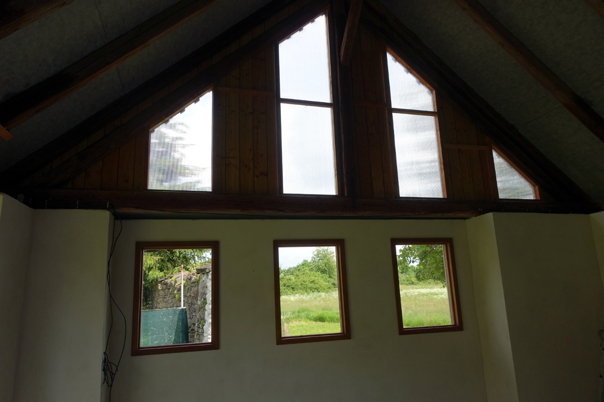

horal Odesláno 20. června 2021 Nahlásit Odesláno 20. června 2021 (upraveno) Pěkný, líbí se mi poměr a symetrie "rozbití" plochy štítu prosvětlením. Čím je povrchovka? # světlíky jsou makrolonu? Jak připevněn? Zalištovany v rámu? Nechá se otvírat? Jakým systémem? Děkuji Upraveno 20. června 2021 uživatelem horal
eskimak Odesláno 20. června 2021 Nahlásit Odesláno 20. června 2021 před 2 hodinami, horal napsal: Ještě malý detail. Horní hranu lišty nech zkosit, bude z ní lépe odtékat voda. jop Ale modrin by som tam nepchal. Toto nieje na okrasu, dub bude lepsi imho.
Americkej Odesláno 20. června 2021 Nahlásit Odesláno 20. června 2021 Díky. Je to polykarbonát, 20 mm. První jsem dělal vnitřní výdřevu 60x40, na tu pak desky přišrouboval přes velkoplošný podložky s gumou. Řezy jsou uzavřené páskou a U-profilem. Na to zvenku prkna, který překrejvaj opticky celý rámy výdřevy. A zalištování. Ta okna jsou taky modřín, nechtěl jsem otvírací, přišlo mi to zbytečný. Vše je napevno. Povrchovka oken a štítu zvenku je Xyladecor, krov a prkna zevnitř vyjetým motorovým olejem. Veškerej spojovák v nerezu.
Americkej Odesláno 20. června 2021 Nahlásit Odesláno 20. června 2021 Pohled zevnitř: Obsah je dostupný pouze registrovaným uživatelům. Registrace na Chronomag Fórum je zdarma. Pokud již registraci máte, přihlaste se, prosím. Popravdě, původně jsem to prosvětlení chtěl tónované "bronz", aby to tak z toho dřeva neřvalo. Pak jsem si srovnal propustnost světla. Vzhledem k tomu, že pod okny bude 3,5 m dlouhý ponk, šel jsem nakonec s čirou variantou...
