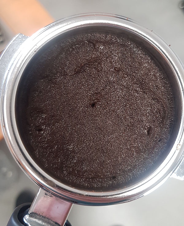

Anton_ Odesláno 14. května 2021 Nahlásit Odesláno 14. května 2021 Namelu, projedu to sponkou, použiju distributor, utáhnu to temprem...a toto Jsou to kánálky ne? Samozřejmě kyselý. Obsah je dostupný pouze registrovaným uživatelům. Registrace na Chronomag Fórum je zdarma. Pokud již registraci máte, přihlaste se, prosím. Obsah je dostupný pouze registrovaným uživatelům. Registrace na Chronomag Fórum je zdarma. Pokud již registraci máte, přihlaste se, prosím.
Daredevill Odesláno 14. května 2021 Nahlásit Odesláno 14. května 2021 Nalož to do auta a udělej si výlet za Bertem. Aspoň teda myslím, že tu takový návrh proběhl. Děláš někde chybu, kterou on odhalí za pár vteřin a budeš mít navždy skvělý kafe.

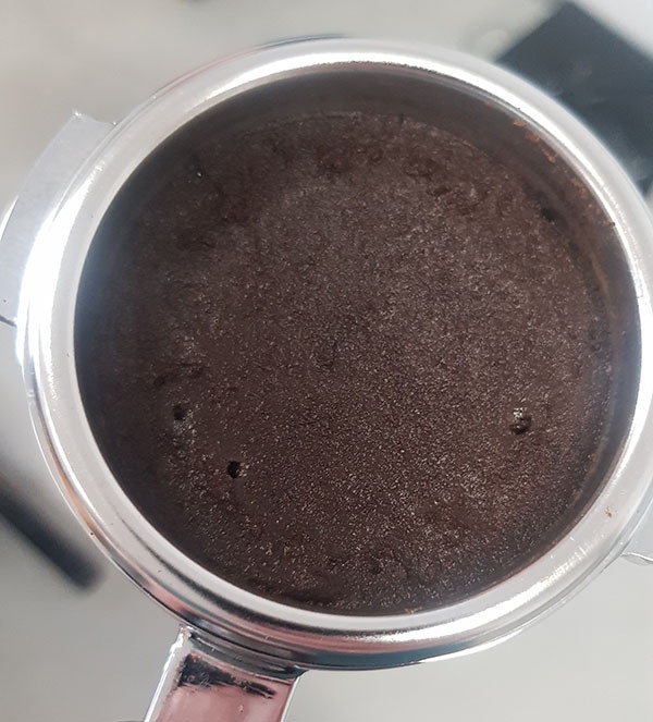

michalval Odesláno 14. května 2021 Nahlásit Odesláno 14. května 2021 Trochu se bojim do tohohle vlakna napsat, protoze mam tuseni, ze dostanu za usi. Ponevadz nevazim kavu na setiny gramu a nemerim ani cas extrakce ani vodivost vody a mnozstvi ozonu v okolnim vzduchu Vyrabim kafe na Delonghi LaSpecialista, ktery mi dava pocit, ze to kafe delam sam. Ale kdyz tady vidim ty vase nevzhledne stroje, ktere urcite delaji dobre kafe a po mnoho let (to neni ironie), tak predpokladam ze muj kavostroj je pro vas predrazeny amatersky stroj. Muzu nastavovat pouze mnozstvi umlete kavy, a hrubost (kterou jsem dal na nejjemnejsi) a pak uz jen na manometru sledovat kam vyleti rucicka pri extrakci. Da se z teto fotky rict neco o kvalite espresa? Je to miska pro doubleshot coz je asi 15 gramu a voda proteka 21 vterin. Diky za info i pripadny kartac.
OndraPod Odesláno 14. května 2021 Nahlásit Odesláno 14. května 2021 před 6 hodinami, Anton_ napsal: Namelu, projedu to sponkou, použiju distributor, utáhnu to temprem...a toto Jsou to kánálky ne? Samozřejmě kyselý. Obsah je dostupný pouze registrovaným uživatelům. Registrace na Chronomag Fórum je zdarma. Pokud již registraci máte, přihlaste se, prosím. Mne to pride porad trochu blato, a vidim tam dirky ale to muze byt od sprchy. Puk by mel byt jen vlhky a po vyklepnuti drzet pohromade. Kup si nekde nejobycejnejsi digi teplomer do 120°C s cidlem na kabelu a dej ho do paky s kavou a zmer teplotu pri extrakci. Da se bez problemu skripnout mezi paku a tesneni pak budes vedet na cem jsi. Ja se dobral k temhle vysledkum(Silvia + Buna PID) viz muj stary prispevek z Primafora: Ja mám úplně stejnou sestavu(Silvia + PID) a používám uplně stejné teploty, 104°C boiler, 93,5°C hlava, teplota v páce při extrakci je stabilních 88°C(měřeno při extrakci čidlem v páce s kávou). Jinak používam precizní misku od IMS, plním 18g a žádný tmavý prstenec nepozoruji, puk je ukázkový.

RedAce666 Odesláno 14. května 2021 Nahlásit Odesláno 14. května 2021 Namelu, projedu to sponkou, použiju distributor, utáhnu to temprem...a toto Jsou to kánálky ne? Samozřejmě kyselý. Udělej si výlet do Prahy. Zkusíme se tomu podívat na zoubek ;-)Odesláno z mého M2003J15SC pomocí Tapatalk
zdenek.hybl Odesláno 14. května 2021 Nahlásit Odesláno 14. května 2021 před 9 hodinami, Anton_ napsal: Namelu, projedu to sponkou, použiju distributor, utáhnu to temprem...a toto Jsou to kánálky ne? Samozřejmě kyselý. Obsah je dostupný pouze registrovaným uživatelům. Registrace na Chronomag Fórum je zdarma. Pokud již registraci máte, přihlaste se, prosím. Obsah je dostupný pouze registrovaným uživatelům. Registrace na Chronomag Fórum je zdarma. Pokud již registraci máte, přihlaste se, prosím. Jediny “v podstate” co je potreba vedet, jak do kafe z mlynku do portafilteru, je tohle: Distrubutor je hodne spekulativni vec. Prerovnava totiz (vice mene) jen horni pulku kosiku, takze v te spodni pulce muze byt hrudka, vzduch, nebo nerovnomerne nahnacane kafe... Dalsi vec je chut a vyteznost kafe. postup podle videa ma vetsi silu (vetsi % tds - total dissolved solides), nez kdyz to jen distributorem zatocis a utampujes. Nemuzu najit ten clanek, kde to bylo krasne rozepsane, zmerene a naslepo ochutnane. (odzkouseno v kavarne a neco na tom bude, hlavne ta chut je jina :)) Jestli ti kafe z mlynku nehrudkuje, sponka je trosku krok navic. “min je vic” a u kafe to sedi uplne jak prdel na hrnec. At uz za barem v kavarne, tak i v domacich podminkach... Dalsi vec ktera to muze zpusobovat, je precpany kosik. Je na to finta. namel kafe-utampuj-vezmi petikorunu a poloz to na utampovany puk v kosiku-vloz paku do kavovaru a zamkni jakobys chtel delat kafe-NEDELEJ KAFE-paku odemkni jestlize je mince zatlacena sebevic do kafe (puku), je kosik precpanej jestlize je mince tak, jako kdyz si ji tam polozil, jsi good to go! Zdeno pod kořenem
