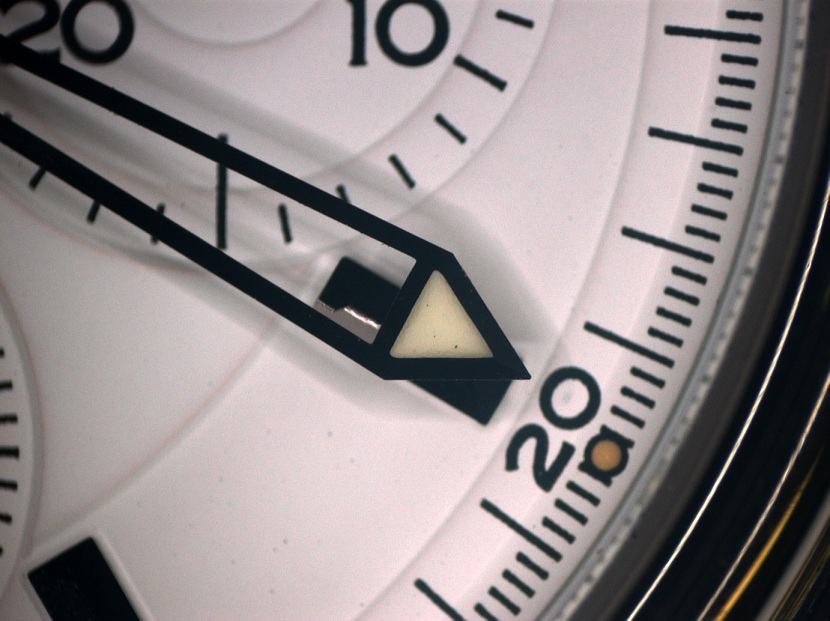

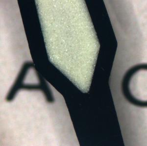

Rucky celkem:
Samotne rucky v detailu :
A jelikoz je konec vterinovky lakovany, nemohli jsme si nechat ujit srovnani s Rolexem (ktery nedopadl nejlip - jiste pamatujete)
Celkovy pohled:
A vic a vic zblizka:

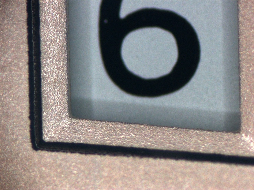

A jeste datumovka :

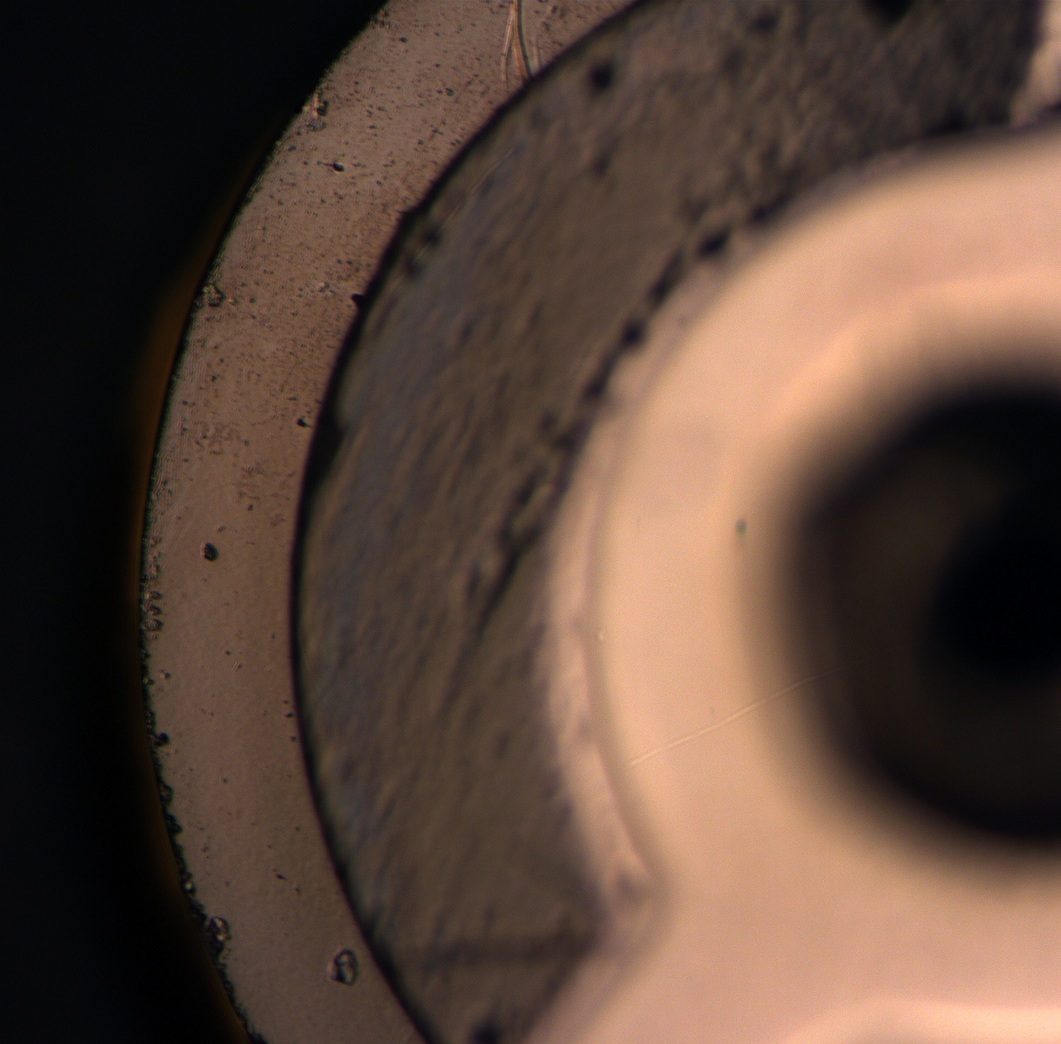

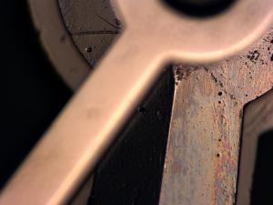

Rucky a jejich ulozeni - opet zacneme ulozenim:
detail:
A druhy mikroskop co myslite, byl tam?
Bohuzel jsme museli konstatovat, ze je to koroze... :(

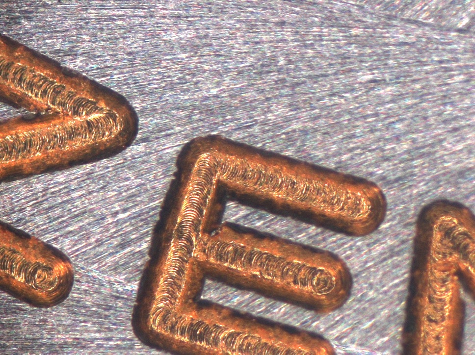

To je zepredu vse... Diky pruhledu mame i nejake fotky strojku... Zacneme zdobenim rotoru:
a zblizka co to jen slo a co nas sklicko pustilo:
Vic:
jeste vic (oped dvoje ostreni)
